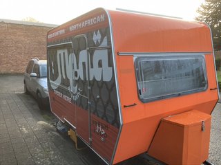

In het voorjaar bouwde ik met iemand een caravannetje om tot foodtruck. (Het moet niet altijd een busje zijn :) .
Voor de toestellen (bakoven, bakplaat, gasvuur) is er een in de disselbak een butaanfles.
Tot aan de disselbak ligt een stalen 8 mm gasleiding vanuit de caravan, tot aan een verdeelblok zoals die ook in campers gebruikt wordt. Op dit verdeelblok zijn met oranje gasdarmen de gasgebruikers aangesloten. We zoeken nog een veilige oplossing om de aansluiting van de ontspanner naar de stalen leiding buiten te maken.
De stalen leiding van 8 mm eindigt met een knelkoppeling, met bicon. Ik twijfel of voor de gasleiding bij zo'n foodtruck(je) wel oranje gasleiding mag gebruikt worden, dan wel of spciale, zwarte (?) hogedruk leiding verplicht is. We willen alles veilig doen. De veiligheidseisen zijn hier terecht streng.
Is er iemand die hier ervaring mee heeft. Wie keurt zoiets?
