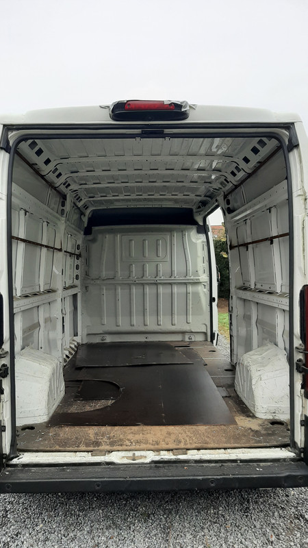

vandaag ben ik gestart met de fysieke ombouw.
in een paar andere onderwerpen heb ik de materiaal en component keuzes gemaakt . Dit onderwerp hoop ik aan te houden voor mijn vorderingen te delen en vragen te plaatsen.
als eerste de wanden eruit gehaald.
Direct stuit ik op een aantal zaken waarvan ik benieuwd ben hoe ze hier daarmee omgegaan zijn.
aan de onderzijde vd wanden ziijn openingen. ik neemaan dat deze niet met schapenwol volgeduwd moeten worden ?
tussen de staande stijl in de midden en de wand zit op plaatsen 8 tot cm ruimte. aangezien de armaflex maar max 30mm beslaat is er toch een enorme vrije ruimte voor lucht trek en vocht afdrijving ?
ik probeer de foto's hier te posten
