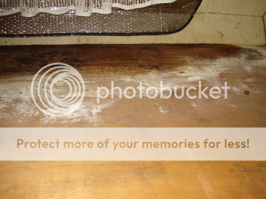

Gisteren wou ik de achteruitrijcamera gaan instaleren en omdat ik hem ter hoogte van de achteruitrijspiegel wou plaatsen moest ik de alkoof verbouwen en kwam ik dit tegen :shock: Afbeelding
Leuk is anders :cry:
Vandaag dus maar de handjes in een andere richting dan camera laten wapperen want dit krijgt natuurlijk voorang :mrgreen:
Bij het uitbreken van het rot valt het al bij al nogal mee de raam boven in de alkoof wou ik toch al sowieso een tijdje weg doen omdat ik deze al een tijdje verdenk maar dit had ik natuurlijk niet verwacht dus dit gaat nu in 1 werk tegelijk gebeuren.
Gelukkig lag er een stuk plastic onder de matrassen dit verklaart natuurlijk ook de lelijke schimmelplekken.

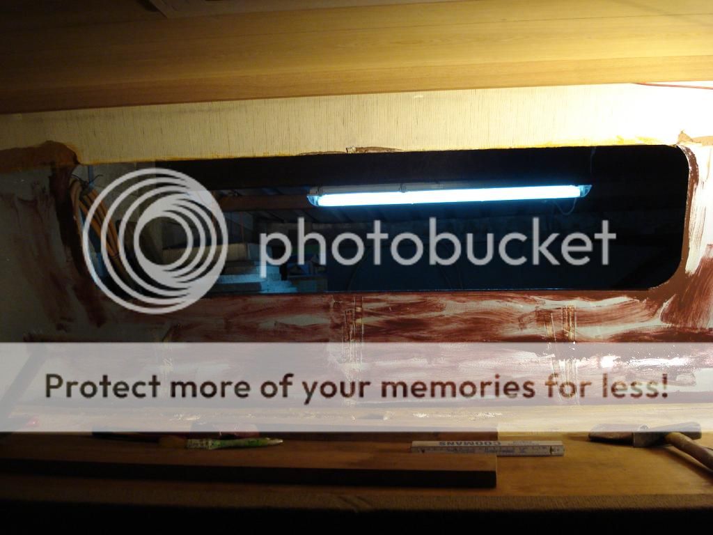

Raam verwijderd
Alles wat rot was weg gekapt gesneden gezaagd
[url=http://s791.photobucket.com/user/Denja1/media/DSC07175_zps669626a7.jpg.html][img]
http://i791.photobucket.com/albums/yy19 ... 9626a7.jpg[/img][/url]
Het hout behandelt tegen houtrot en de aluminium wand toonde hier en daar een lichte roestplekje(Ik dacht dat aluminium niet roestte?
Licht op geschuurd en wat hammerit die ik nog staan had opgesmeerd al pakt dit niet zo goed op het aluminium maar ja baat het niet dan schaad het niet.
Dus maandag gaan we verder tips en tricks altijd welkom natuurlijk.
