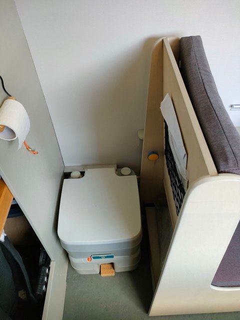

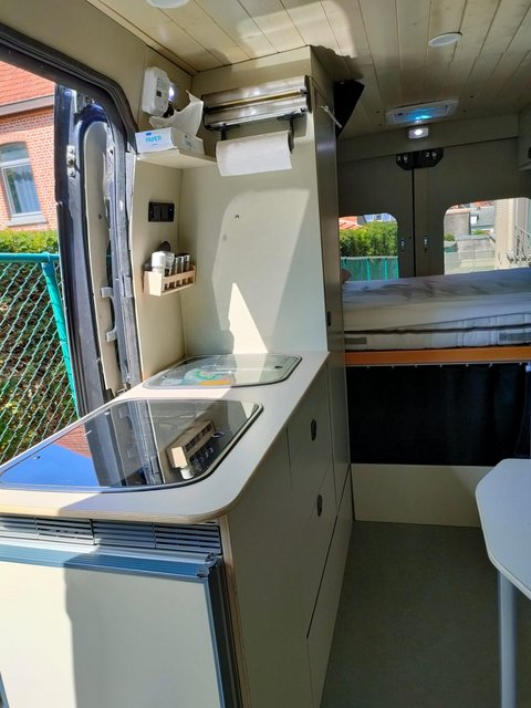

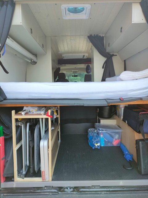

Ter inspiratie laat ik met enkele foto's zien hoe een Ducato L3H2 eenvoudig kan ingericht worden als kampeervoertuig.
Ik realiseerde deze 'camper' samen met de eigenaar die het technisch gedeelte uitvoerde, ikzelf het interieur.
Let wel: met recentere lichte vrachten moet je ook een attest hebben voor het plaatsen van ramen en dakramen.

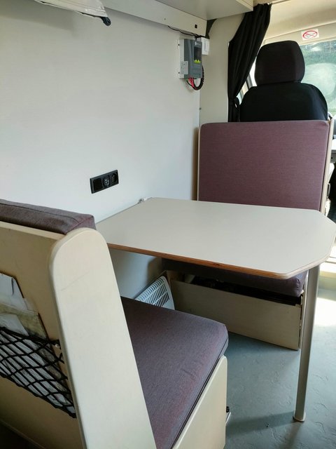

Om te voldoen aan de 'voorschriften' wordt in de cabine bij de 'keuring' de originele duobank geplaatst (wat slechts een 10-tal minuten duurt). Met de enkele stoel is er een doorgang mogelijk. Met de duobank is er plaats voor drie en de zitbankjes kunnen eventueel dienen als beperkte derde slaapplaats.
De meubels zijn gemaakt van veredelde okoumé multiplex 15 mm ('garantieplaat') . Met grondverf en schuren en slissen kwamen we tot een mooi resultaat. Voor de bankjes en de tabletten maakten we gebruik van berken multiplex.
