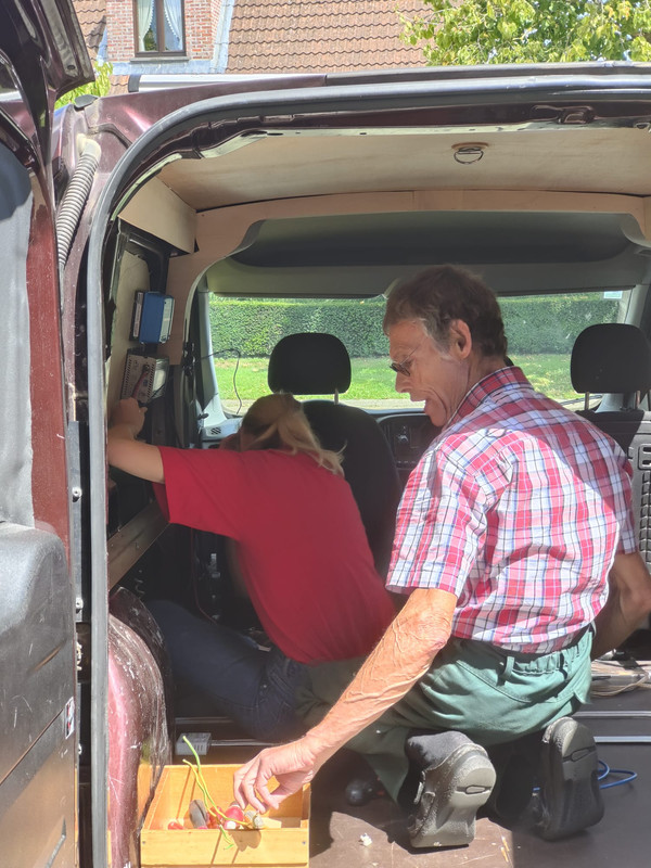

Ik heb me de laatste maanden geamuseerd met het maken van een klein reiswagentje waar mijn dochter en haar vriend een jaartje mee zullen reizen en werken in La Bella Italia. Oorspronkelijk was het een Doblo, lichte vracht, zonder wand. Er was een constructie en een op maat gemaakte matras die toeliet om er in te slapen, met twee zelfs, de voeten dicht bijeen. Maar van dat concept stapten ze af omdat ze normaal logeren op de locaties waar ze zullen werken, "Work Away". Ze hebben een ruime tent mee.

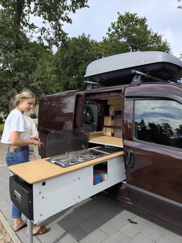

In het op wieltjes uitschuifbaar keukenblok zit : een driepits kookfornuis, een camping-gaz 907, een spoelbak met dompelpomp, een 25 liter watertank, een koellade (compressor-type). Die krijgt zijn stroom middels een flexibele stroomkabel, vanaf het vast ingebouwde accu'tje.

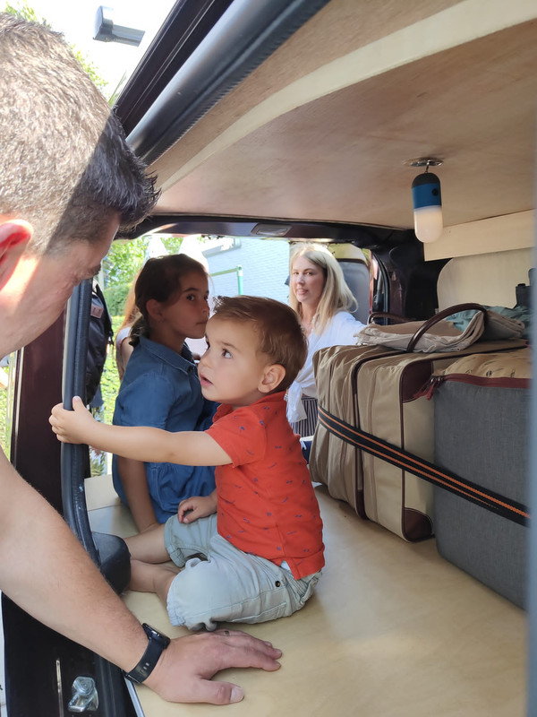

In principe zouden ze erin kunnen slapen, want de lades op rails, uitschuifbaar via de achterportieren en het keukenblok aan de schuifdeur, zitten onder één effen platform. Met neergeklapte bijrijdersplaatsen, en aangepaste matras, kan je er in liggen.
(De kleinkinderen zijn al wat gewoon van opa's busjes)
