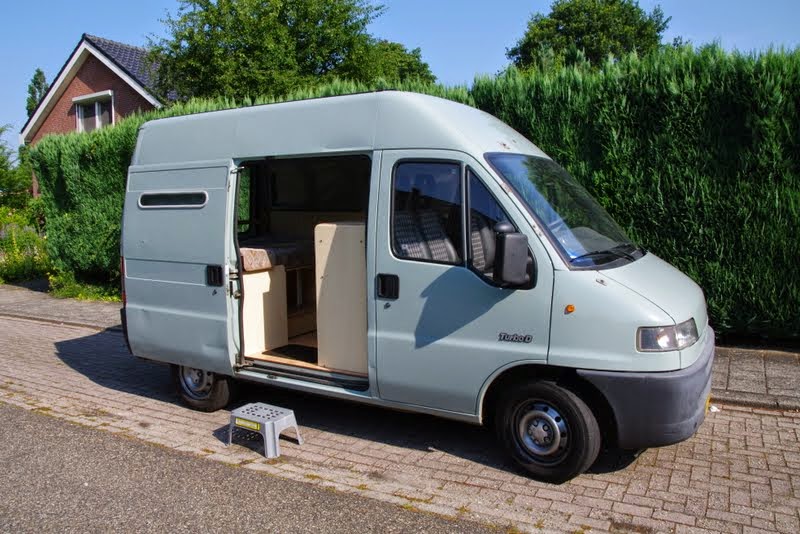

Het wordt tijd om wat foto's te plaatsen van onze zelfbouw camper genaamd "Harrie".
Harrie is al een busje op leeftijd (1999) maar met, voor een diesel, relatief weinig kilometers op de teller. Bij aanschaf 120.000km maar nu, na 2 jaren, al 148.000 km.
En ja de deukjes had ie ook al. Al met al een ideale beginners zelfbouw bus.
Vanwege belasting en camperregistratie is de bus zo snel mogelijk omgebouwd tot camper. Met minimale inspanning is dat gelukt in 6 a 7 weken gelukt.

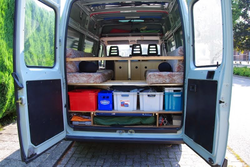

Erg veel bergruimte omdat slechts de helft gebruikt wordt om te kunnen zitten. Tenslotte hebben we aan twee zitplaatsen voldoende.

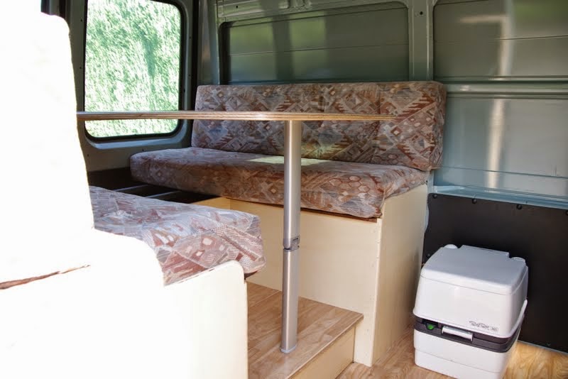

Zicht op de tafel constructie en scheiding bagage en zitruimte.

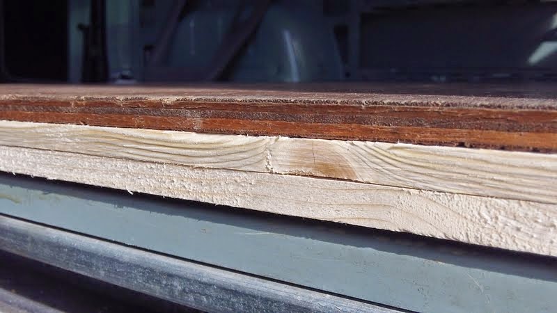

De bodemplaten zijn van multiplex en daarin zijn slagmoeren geslagen zodat daarop alles met bouten bevestigd kan worden. Hierdoor blijft alles demontabel.

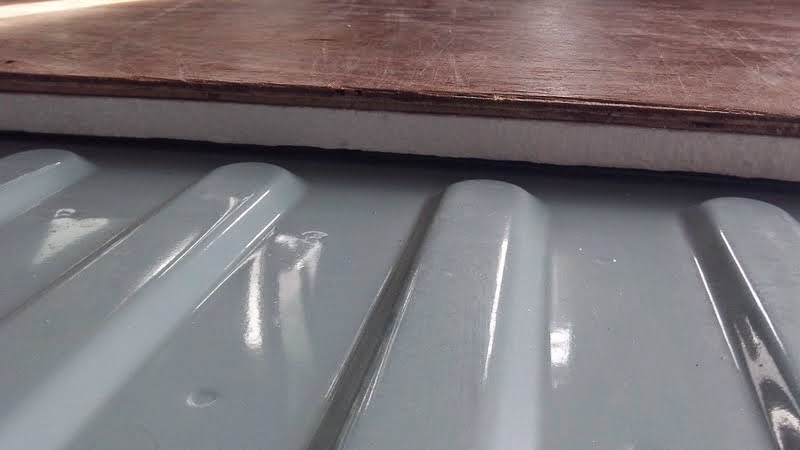

We hebben gekozen voor een zo low cost mogelijke oplossing in de vorm van polystereen (piepschuim)
Allereerst wordt de bodemplaat voorzien van een 2 cm hoge rand om ruimte te bieden aan het piepschuim:
Met het nietpistool is dat zo gepiept
Dan opvullen met 2 cm piepschuim

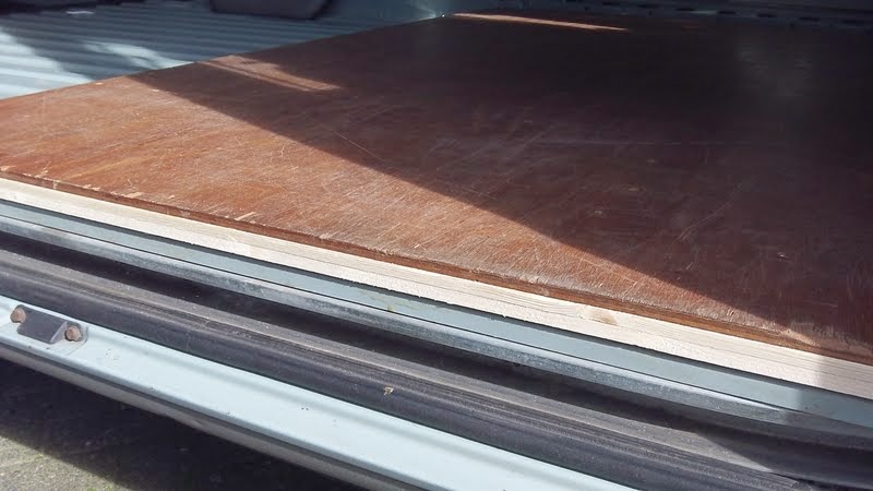

Er zijn twee bodemplaten en zo ziet dat er halverwege uit:
En zo bij de zijdeur:
En zo bij de achterdeuren:
Eerste fase van het isoleren klaar:
