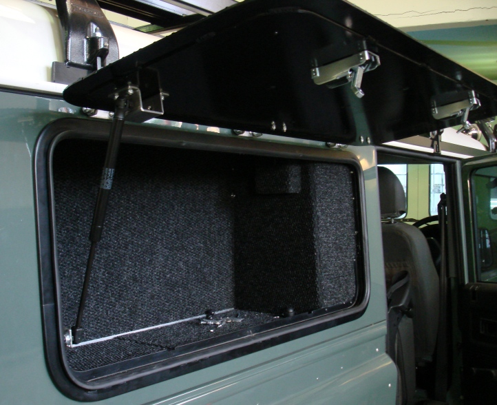

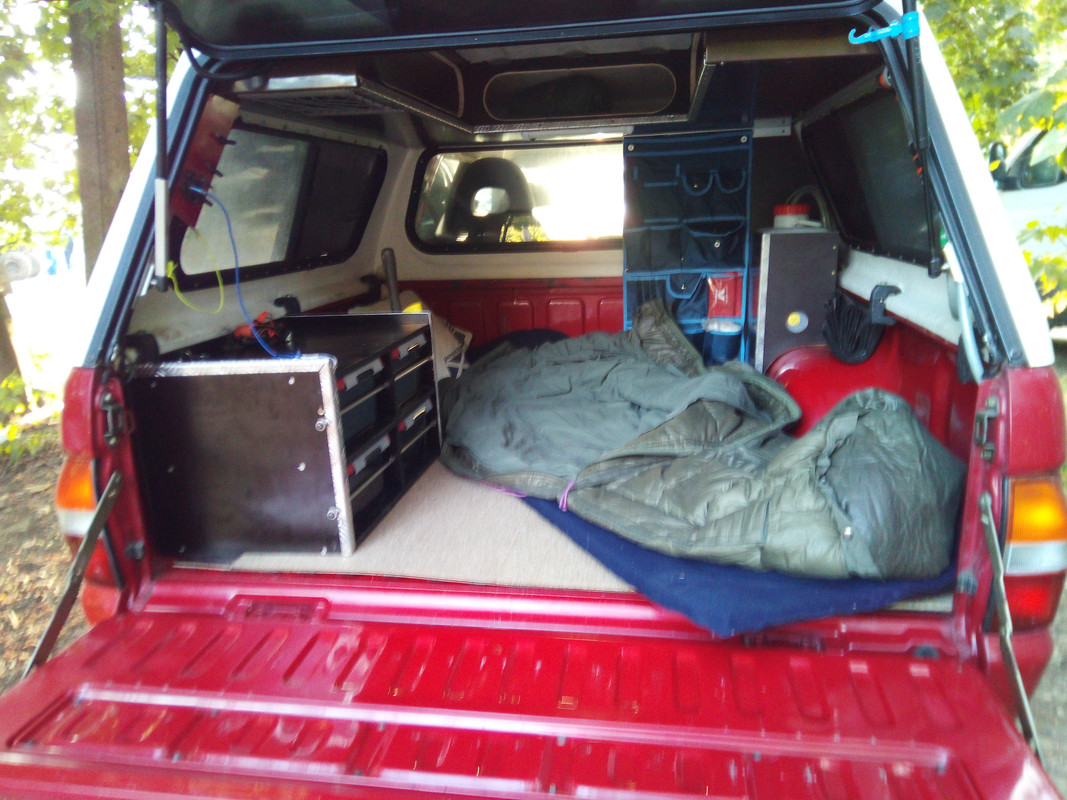

Ik speel met het idee om 1 van de zijruitjes van mijn hardtop te vervangen door een deurtje. Achter deze deur zou ik een bak willen maken om al het recovery materiaal in op te bergen. Momenteel zit dit in de box links in de slaapruimte, maar je kan je al voorstellen dat je heel de dag in de modder hebt liggen ploeteren, sleeplinten in en uit... hoe die slaapruimte er dan gaat uit zien...
Ik zou iets willen maken in deze stijl:
Daarbij had ik gedacht om dit te gebruiken:
Uiteraard was Murphy ook weer in de buurt en het grootste luik dat ik zo direct kan vinden..... is net te klein.... De Thetford nr7 kwam het dichtst in de buurt: 1108 x 346 mm.
Dit zijn de maten die ik nodig heb: (inbouwmaten zijn aan elke kant pakweg 15 mm minder)
Dus nu mijn vraag(en): wie weet nog andere fabrikanten van serviceluiken? Iemand een 2de handsje liggen? Bestaan er profielen om zelf het luik te maken? Andere ideeen?
Vermits ik het gat rechthoekig zal moeten maken, is er geen weg terug en zal het van de eerste keer goed moeten zijn....
