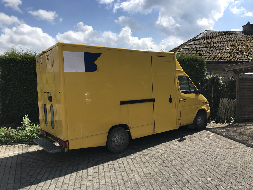

Even kort voorstellen: ik ben Samuel, 27 jaar en woon in Leuven. Mijn vriendin en ik zitten al lang met het idee een camionette te kopen om deze om te bouwen. Nu is het eindelijk zo ver: we hebben een Mercedes Sprinter 308 CDI gekocht.
De bestelwagen is juist aangekocht en hopelijk kan het ombouwen snel beginnen. Momenteel worden er nog wat praktische zaken geregeld zoals verzekering, nummerplaten, etc.. Hij werd gebruikt om asielhonden te vervoeren en heeft daarom ook een dakairco, extra batterij van 110 ah, standverwarming een zonnepaneel van 160w. Een goede basis om te starten dus. Verder is de bestelwagen van 2001 en heeft die 170 000 km.
Een groot budget hebben we niet. We gaan eerder voor een rustieke ‘pintrest achtige’ houten look. Maar we gaan alleszins proberen alles zo goed mogelijk te doen.
Het de eerste items op de to do:
- Alles uitbreken en schoonmaken
- Ramen plaatsen (even aan het rondhoren bij bedrijven, omdat dit toch wel een risico is om het zelf te doen)
- De camper isoleren.
Voor de isolatie… De bestelwagen is al geïsoleerd met polyester. Ik vind echter nergens terug hoe goed deze isolatie is. De vloerplaat gaan we zeker isoleren omdat dit gewoon een houten plank is. Maar ik vroeg me af in hoeverre het nodig is om deze nog verder te isoleren. We zouden kiezen voor schapenwol omdat dit milieuvriendelijk, vocht- en geluid absorberend is. De campervan is ook bedoeld om in de winter ook eens naar de Ardennen te rijden. Dus wat denken jullie? Alles isoleren of niet?
