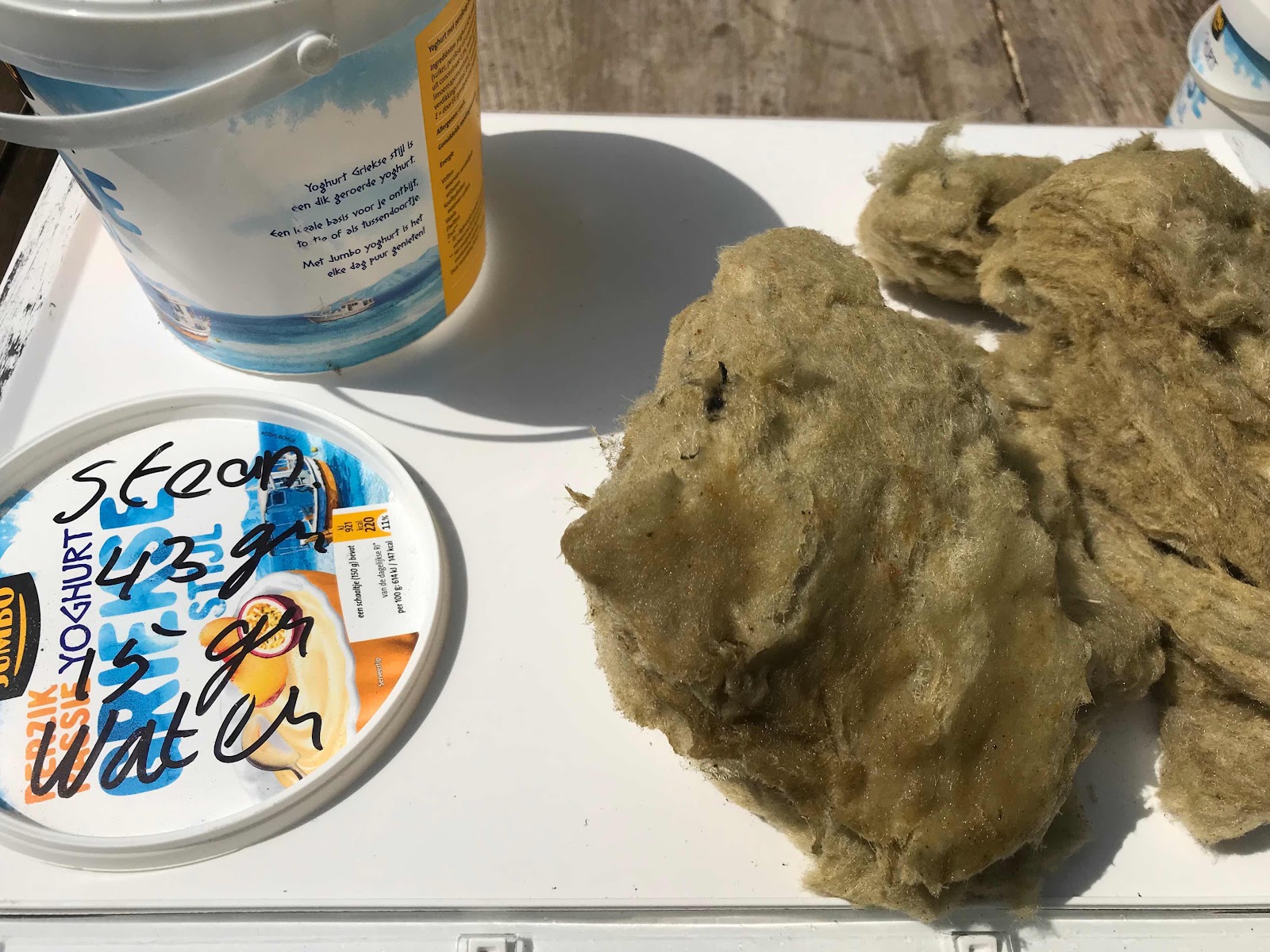

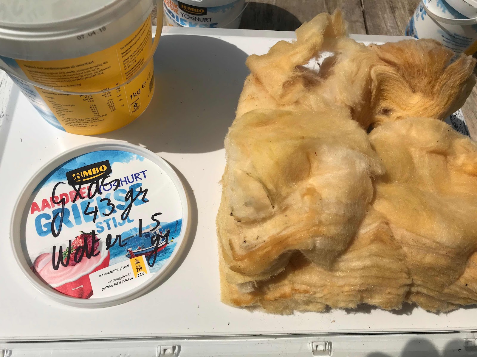

Ik heb drie yoghurtbekers van een liter gevuld met, glaswol, steenwol en schapenwol.
Van ieder materiaal exact 43 gram. Daarmee was iedere beker tot boven gevuld.
Bovendien heb ik er in iedere beker 15 gram water bij gedaan.
Deze drie bekers heb ik vervolgens afgesloten en in de bus achter de bank gezet. Ze hebben er op 3 weken na een jaar in gestaan. Ik schat zo’n 12.000 km.

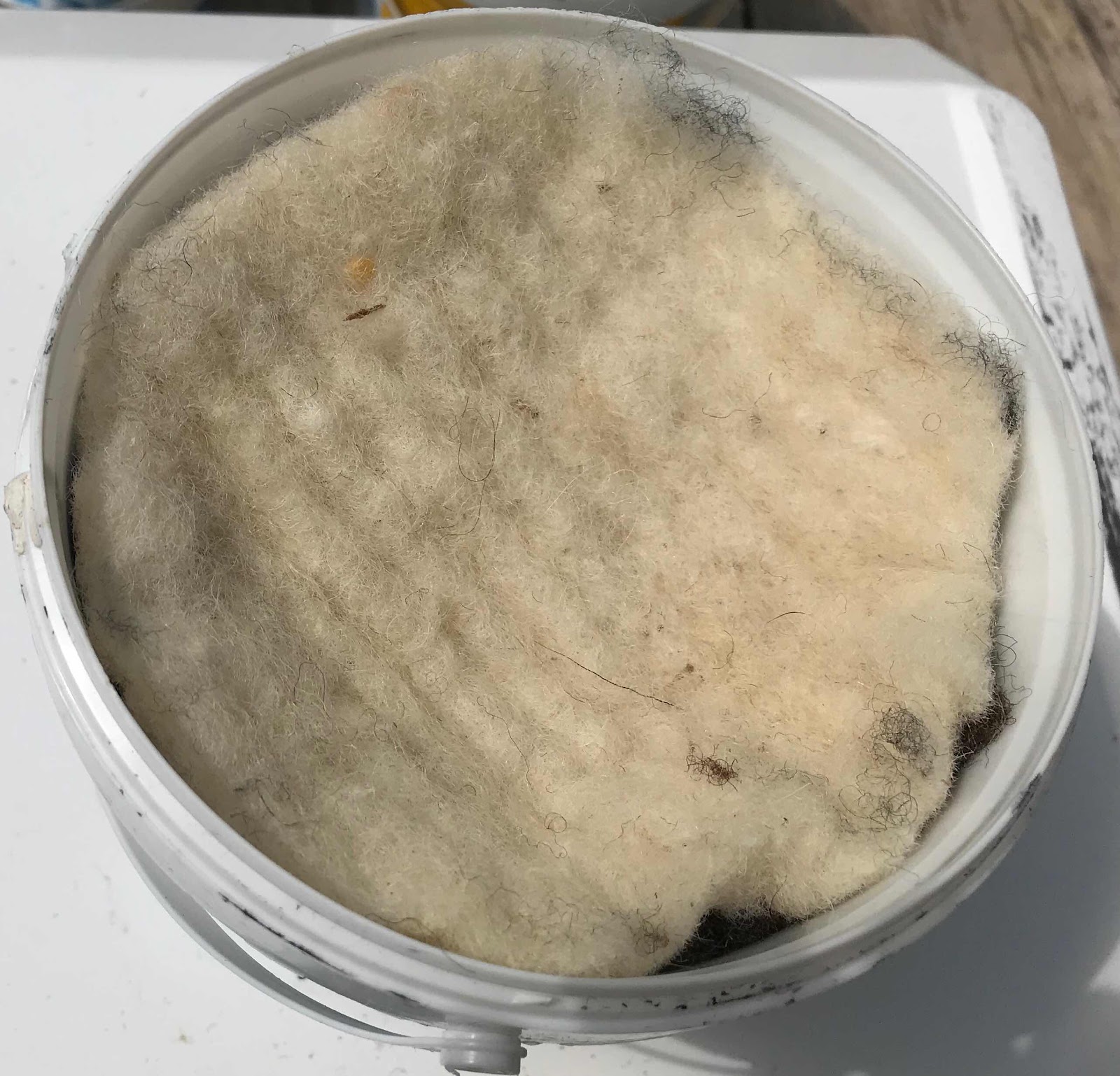

Vandaag de bekers opengemaakt. Bij geen van de bekers heb ik kunnen constateren, dat het materiaal gezakt was.
Nu is het ook maar een kleine hoeveelheid natuurlijk. Eigenlijk zou je het met rechtopstaande buizen van zo’n 1,5 meter moeten experimenteren.
Voor nu dus geen verschil.
Wat wel zichtbaar en voelbaar was, was dat de schapenwol beduidend droger was. De steenwol, was onder in de beker duidelijk het natst. Je kon het water eruit knijpen. Daarna de glaswol. Het meest droog was de de schapenwol. Alleen daar waar de wol de bodem raakte was het een klein beetje nat. Dat wol het vocht dus opneemt klopt.

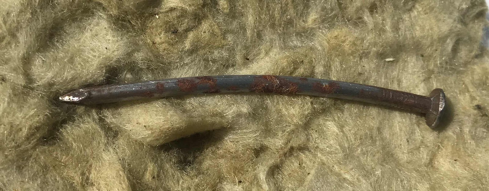

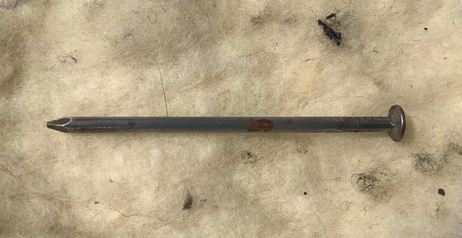

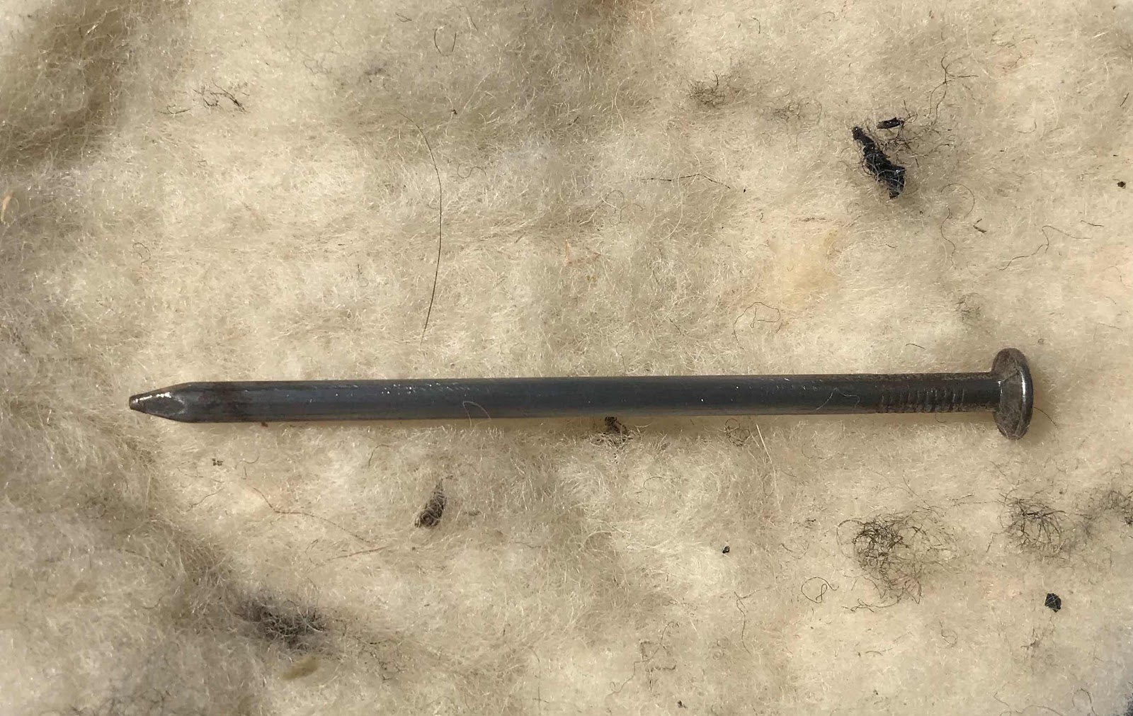

Naast dit experiment heb ik ook twee bekers meegenomen zonder deksel. De een met schapenwol en de ander met steenwol. (Glaswol was op.) Tussen het materiaal heb ik een gladgeschuurde spijker gelegd.
Na een jaar zit er aan de onderkant van de spijker in de wol een klein roestplekje. Op de spijker in de steenwol zit beduidend meer roest. Opvallend bij beide is dat de roest aan de onderkant van de spijkers zit. De bovenkant is roestvrij.
