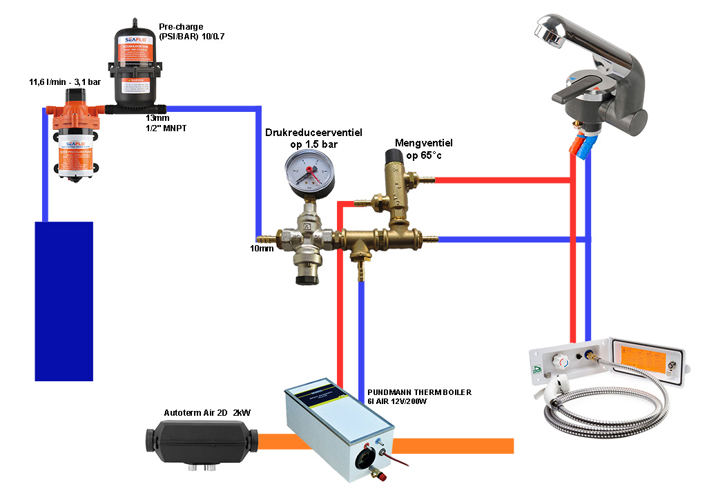

Voor het aansluiten van mijn boiler dien ik de druk te reduceren naar 1.5 bar en het hete water te mengen naar +-65graden. (schema1)
Nu vraag ik me af of ik het koude water ook rechtstreeks naar de buitendouche kan laten gaan (zie schema2) zodat ik daar max druk heb van de pomp. (lijkt me handig als ik slijk van mijn botten moet spuiten).
Wat denken jullie?
Schema1
Schema2
