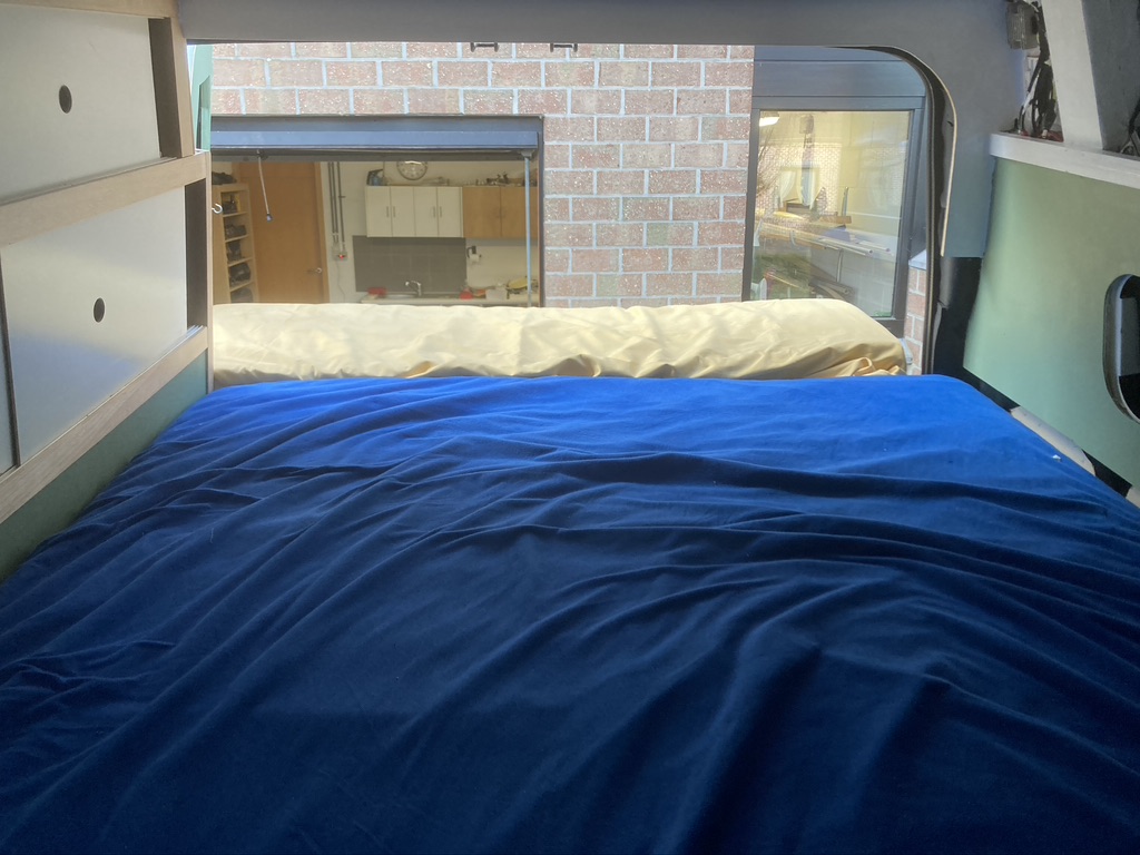

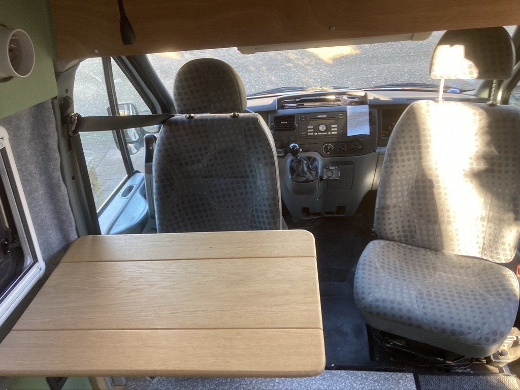

Twee jaar geleden smeedde globetrotters en sportievelingen Hannes en Lieselotte plannen om met een nog te bouwen "Van" een jaar Europa rond te trekken. Hannes legde in februari 2022 hun idee en wensen voor op dit forum. Ze contacteerden me en na twee jaar hebben we samen de transitie van een Ford Transit naar een kampeervoertuig gerealiseerd. Nu heb ik al heel wat busjes gebouwd, maar dit was toch wel een fijne uitdaging om in deze beperkte ruimte met een beperkt budget een leefruimte op wielen te maken.
In deze Van, "L3H2" is er slaapglegenheid,onder het bed een lade waarop twee gravelbikes een veilige plaats hebben. Als keuken is er een driepits gasfornuis, een gasoven, een spoelbak en een grote compressorkoelbox met apart vriesgedeelte. Zonnepanelen, een DC/DC lader voeden de 200 Ah LiFePo accu. Er zijn drie watertanks: één voore drinkwater, één voor een buitendouche en één voor het afvalwater. Onder een zitbankje maakte Hannes een compost-toilet. Een LPG-fles met buitenvulling zorgt voor gas voor de keuken en voor een geiser die alleen gebruikt wordt met openstaand achterportier, waar die ook aan vast hangt. Een Eberspächer D2 moet voor warmte zorgen. Leuk en origineel is een 40 cm paneel om het bed ruime lengte te geven. Dat paneel kan zowel deels boven het keukenblok als buiten de geopende achterportieren geplaatst worden om naar de sterren en het landschap te kijken.
