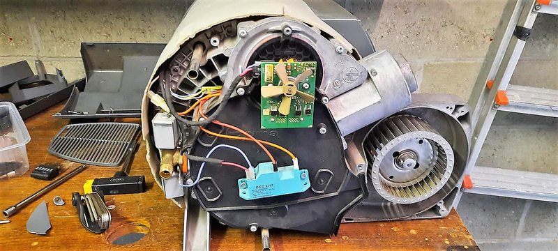

De Truma ligt eruit.
Drie dikke bevestiging schroeven, gasaansluiting, wateraansluiting en vijf buizen, meer is dat niet.

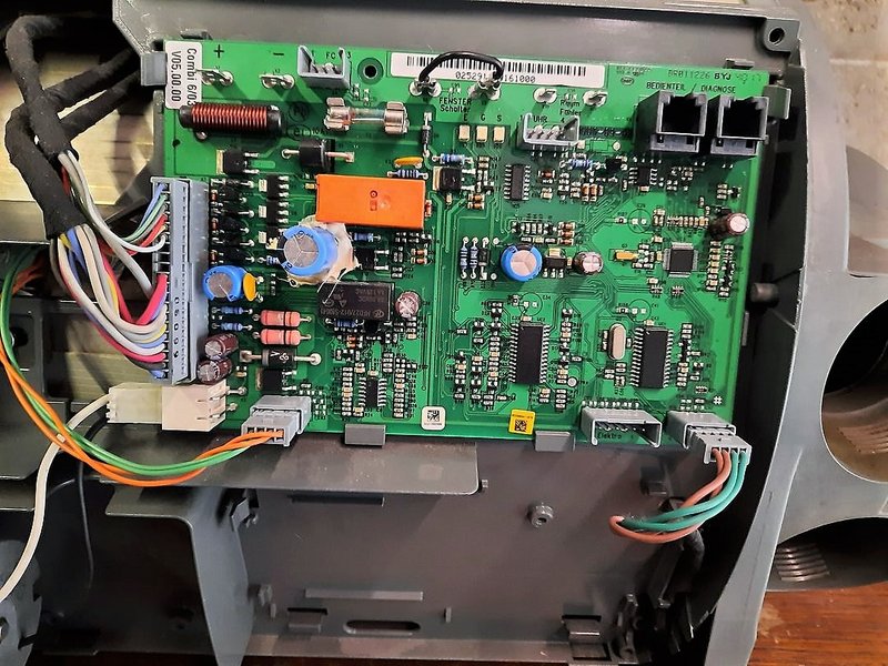

Op voorhand met mijn ondertussen superhulpje A51 heb ik wat foto's gemaakt hoe de stroomaansluitingen erbij liggen.
Handig dat ding.
Zwartrode kabel, blauwwit, opletten waar ze komen...printplaat.

In mijn garage dat als tijdelijke werkplaats dient kom ik tot de conclusie dat alles werkt behalve de ventilator.
Voor de zekerheid breng ik die toch binnen bij mijn vertrouwens dealer.
Er worden afspraken gemaakt, de stukken en de reparatie kost een pak minder dan een volledige vervanging.
Ik heb niets te verliezen behalve als ik de prijs wil betalen voor een nieuw kachel.

We krijgen het bericht dat de kachel in orde is.
Verbrandingsluchtmotor Set en omgevingsluchtmotor Combi zijn vervangen.
De ventilator draait als een klokje, zacht zoemt hij op alle temperaturen, versneld als er naar wens meer wordt gevraagd.
