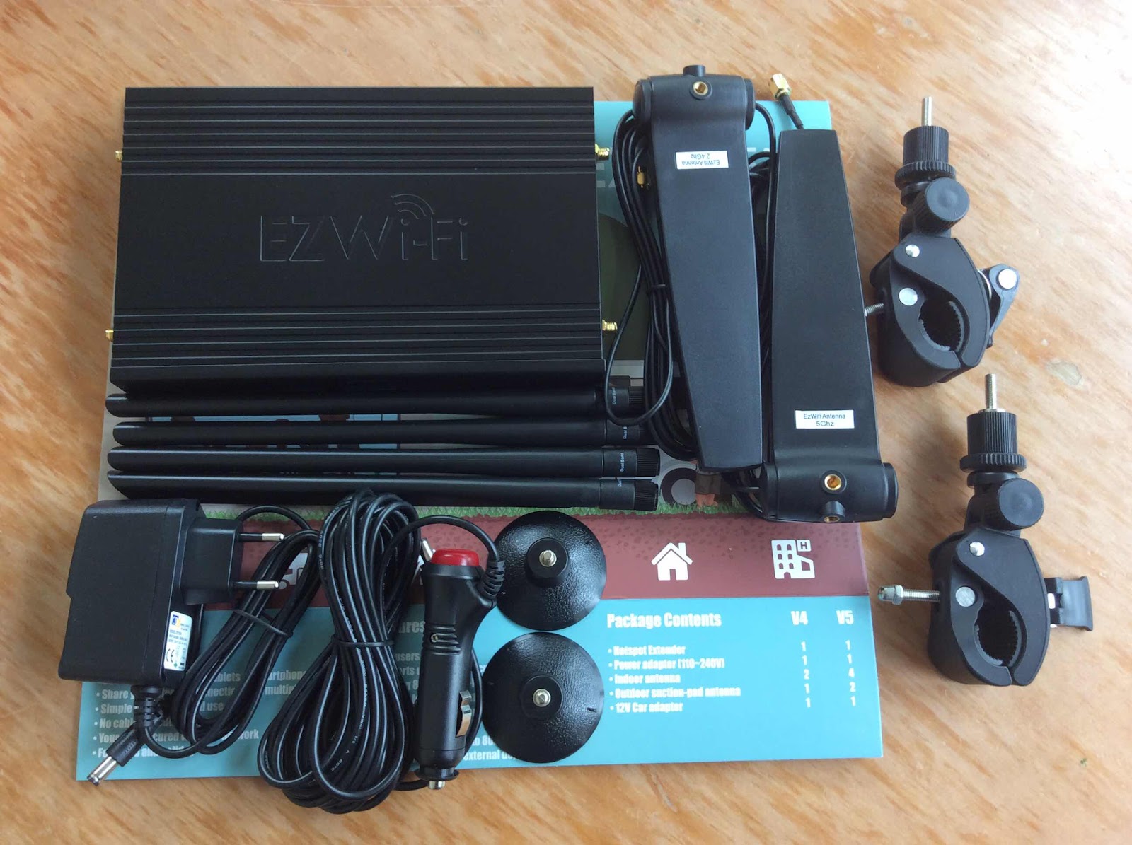

Wat zit er dan allemaal in de doos?
1x Hotspot Extender
1x adapter 12 V met in-/uitschakelaar
1x adapter 230 V
4x omnidirectionele dual-band antenne 5 dBI met R-SMA aansluiting
1x omnidirectionele 5 GHz antenne 8 dBI met R-SMA aansluiting aan kabel (3m) met 1x M5-draad aan de onderzijde en 1x M5-draad aan de zijkant
1x omnidirectionele 2.4 GHz antenne 8 dBI met R-SMA aansluiting aan kabel (3m) met 1x M5-draad aan de onderzijde en 1x M5-draad aan de zijkant
(Deze laatste 2 antennes zijn bedoeld voor buitengebruik)
2x zuignap met M5-draad
4x rubberen plakvoetjes om onder de Hotspot Extender te plakken
De oplettende lezer is het al opgevallen.
Er zitten dual-band antennes én een 5 GHz antenne bij!
Hiernaast zaten er ook nog 2 klemmen in de omdoos.
Aan deze klem zit een beweegbare kop met een schroefdraad voor een camera (1/4").
Op dit schroefdraad zit vervolgens een adapter geschroefd met een stuk M5-draad dat weer in de 8 dBI-antenne's past.
Deze klemmen zijn bedoeld om de buitenantennes bijvoorbeeld aan een tentstok te bevestigen of aan een fietsendrager, ladder achterop de camper. Zeker zo stevig als de zuignappen.

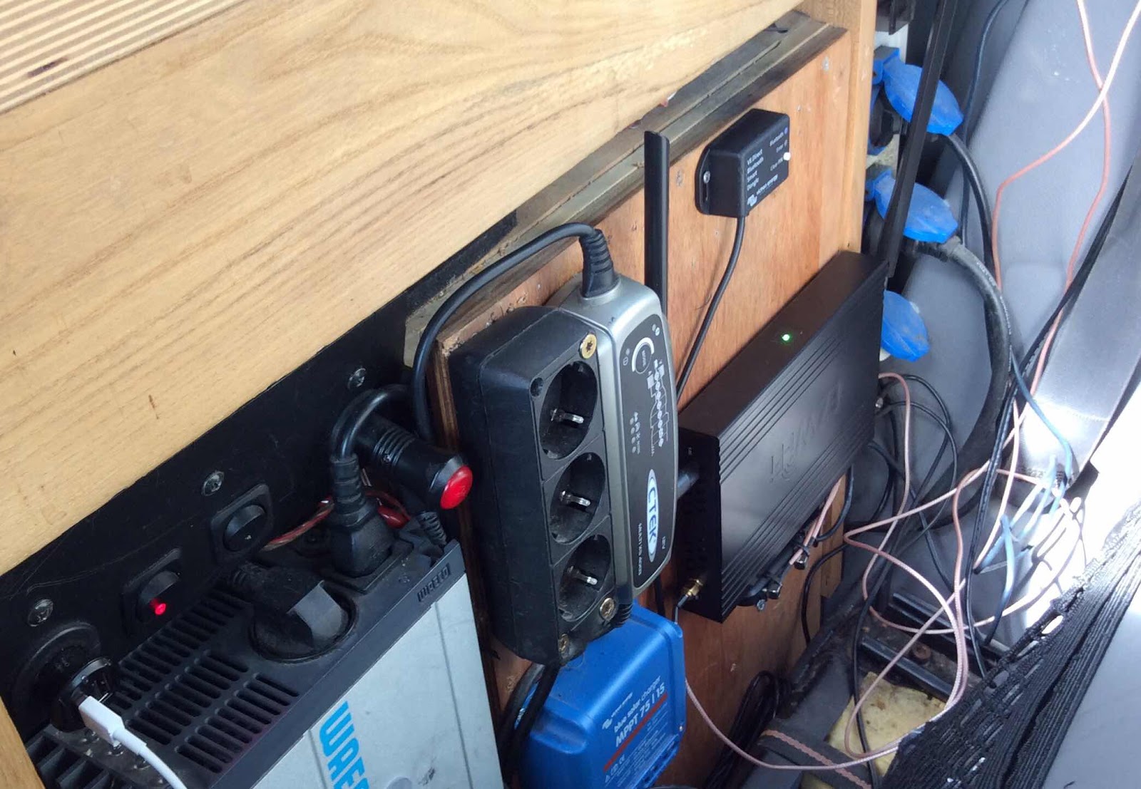

Op de voorgrond de Huawei dongle haaks aangesloten, omdat dat met het aansluiten van de externe antenne beter uitkwam. Op de avhtergrond de ZTE op een voetje wat ik nog had liggen. Voor een betere ontvangst kan ik deze desgewenst ook hoger in het hefdak zetten.
Gemonteerd in de bus ziet het er zo uit, met links in het midden de 12V voeding met sigarettenaansteker plug en schakelaar:
