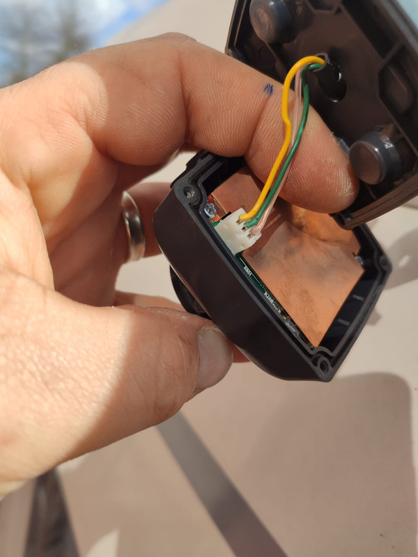

We hebben zeer recentelijk een 21 jaar oude Fiat met fleurette opbouw gekocht.
In afwachting van onze eerste trips zou ik graag de oude zwart wit achteruitrijcamera vervangen door een kleuren.
De oude heeft 2 kabels die toekomen op de monitor, 1 met voeding en 1 naar de camera met 3 draadjes.
Nu zijn er een aantal mogelijkheden.
1 een draadloze camera en 2 van de 3 draadjes gebruiken voor voeding
2 een draadloze camera en nieuwe voedingskabel trekken
3 bedrade camera en indien mogelijk oude kabel gebruiken
4 bedrade camera en nieuwe kabel trekken
Optie 4 is veel meer werk en zou ik graag vermijden.
Optie 1 en 2 simpelste manier, zeker optie 1 is enkel beetje solderen maar draadloos is storingsgevoelig (lees ik in andere topics)?
Optie 3 ben ik afhankelijk van de kennis van jullie. Kan ik de kabel met 3 draden gebruiken voor nieuwe verbinding camera - scherm?
En bijkomende vraag, welke camera/scherm zouden jullie aanbevelen ?
