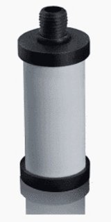

men verkoopt ook een vulfilter , hetgeen men zet tussen de buitenvuller en de adapter
zodat als men gas tankt die eerst gefilterd wordt door die sintelfilter die uitwasbaar is
ik ben die al op verschillende site tegengekomen
https://www.gasfachfrau.de/en/product-details/product/id_440.html
https://multiflame.nl/product/lpg-vulbajonet-tank-filter/
en heb der is ééntje besteld om uit te proberen of het een verschil kan geven qua olie in de truma filter
omdat er nu ook al adapters zijn met dergelijke filter ineens der in , bv.
https://www.gasfachfrau.de/en/adapter.html
lijkt me dat voor mensen die nog géén adapters hebben misschien ineens mét sinterfilter te nemen
sommige sites geven aan dat het ook olievervuiling zou tegengaan
en t'is dat , dat ik nu eens zelf wil uit testen , voor 19€ lijkt het me toch verwaarloosbaar om het te proberen , baat het niet dan schaad het niet , en dan weet ik tenminste of het juist is of niet
