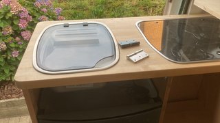

In de camperbus waaraan ik nu werk moet een 40 mm inox flexibele afvoerbuis van de oven naar het dak, eerst 70 cm licht stijgend in het keukenblok en dan nog 80 cm loodrecht omhoog, door het dak. Ik vraag mij af hoe heet dit afvoerkanaal wordt. Ik boorde gaten van 90 mm door de 2 houten wanden van het keukenblok.
Ik dacht deze flexibele buis met hittebestendige isolatie te omwikkelen.
Ik vond dit als hitte-isolatie:
"Keramisch wol is geschikt tot een temperatuur van 1200 graden
Wordt veel gebruikt als isolatie materiaal in schoorsteen kanalen of afvullen van de ruimte tussen dubbelwandige buis en brandbaar materiaal."
Te verkrijgen in stukken van 100 cm x 60 cmx 2,5 cm .
(De oven kon alleen daar staan! Gewoon tegen een zijwand zou makkelijk geweest zijn.)
Goede oplossing?
