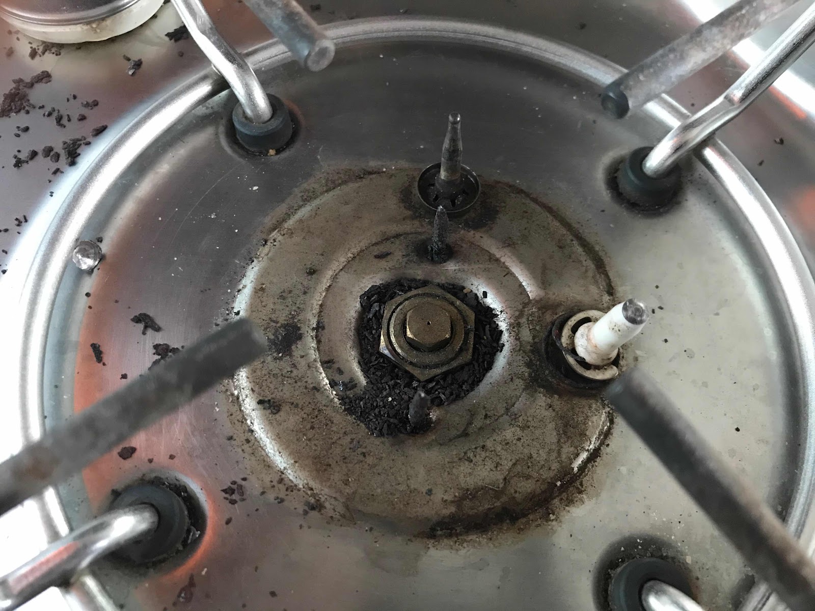

De Piëzo Ontsteking van de Smev kookplaat deed het niet meer.
Hij vonkte nog wel, maar de vlam ging niet branden.
Enig zoeken op het net deed mijn vermoeden bevestigen, dat het wel eens aan de aarding kon liggen.
Nu zit de brander vast met twee schroefjes, die in het eerste jaar al roestig waren. Die kreeg ik niet los, dus de kopjes er uitgeboord.
Dit zat eronder.
Zoals je ziet, aan de twee puntjes het dichtst bij het midden was er van de twee schroeven niet veel meer over. Dan is er geen goed contact meer.
Ook de veer (ring) onder de bougie was geheel verroest, waardoor de bougie ook los zat.
Ik heb de bougie vastgezet met nieuwe ringen. Vervolgens de brander met twee messing schroeven weer vastgezet. Helaas had ik geen messing meer met een verzonken kop. Twee bolkoppen is dan wellicht wat minder fraai. De Piëzo ontsteking doet het weer als een tierelier. Één druk op de knop is voldoende.
