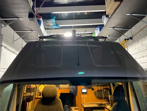

Dit is een topic dat hier al regelmatig aan bod kwam, gevolgd door verschillende meningen.
Ik heb het even getest :idea:
In onze garage hangt een LED schijnwerper van 100 W, net boven de zonnepanelen.
Dit is het resultaat :
De eenheid van verlichtingssterkte op een oppervlakte, bijvoorbeeld een zonnepaneel, is lux, ofwel lumen/m2.
Er is geen optimale verlichtingssterkte voor een zonnepaneel. Met ruime marges: alles vanaf 10 lux is OK.
Het paneel levert recht evenredig met het invallend licht zijn elektrisch vermogen.
Als je dat optimaal met leds doet wordt er voor elke 100 Watt elektrisch vermogen dat aan de leds wordt toegevoerd ongeveer 10 Watt door het zonnepaneel opgewekt.
Mijn zonnepaneel levert dus 10W (0,8A) onder die 100 W ledlamp :smt023
