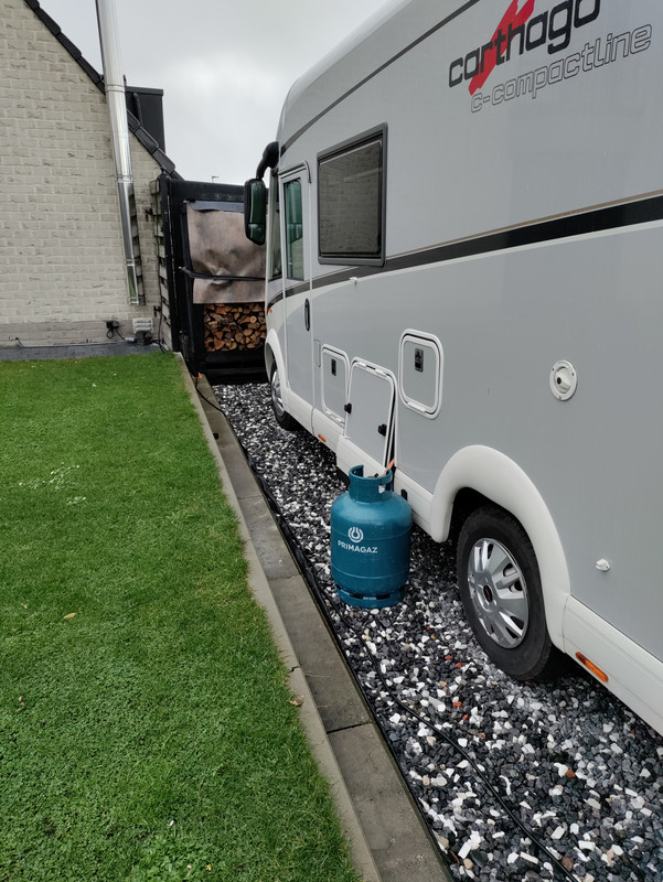

efkes fles propaan aangehangen, want met LPG flessen, stook je maar enkel het propaan op...zitten je lpg flessen op de duur vol met butaan, als je paar keer gaat tanken, en dat werkt niet onder de 6 graden....
nu de Truma op 7° gezet en op eco blazen, zo blijft alles beetje droog binnen...en is het aangenamer instappen.
ik gebruik dan de lpg flessen enkel voor weekendje weg nu en dan zit ik niet na een winter met flessen vol butaan.
Ik denk erover om een darmpje vd truma verwarming in de flessenkast te hangen en ze zo anders warmer dan 6° te houden...maar of dat werkt bij een glasflessen kast die buiten is, is de vraag.
Nu verkoopt men ook van die verwarmingsmatten voor in terrarium te leggen enz...misschien is dat een oplossing?µ
Weet ook niet hoelang ik met zo een 18kg fles ga doen...
Iemand beter idee? en neen ik kan hem hier bij het huis zetten, dus ik ga geen stalling zoeken...carport is nog in beraad, maar is ook niet gesloten
