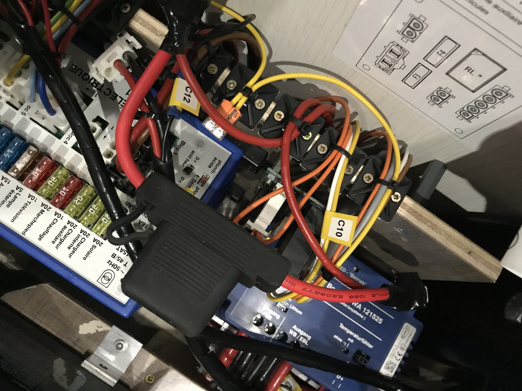

De stekker met rode bekabeling 6mm2 was daar al behoorlijk warm geweest en net achter de stekker was de rode isolatie al flink bruin geworden
Eérst werd de schotel hersteld en, dan werd het probleem gecontroleerd en opgelost…
Enkel hoe…je acht het niet voor mogelijk #-o
De stekker met die 6mm2 ging er af op dat kleine printje werd dan “zo” opnieuw verbonden op recup 10mm2 zekeringhouder

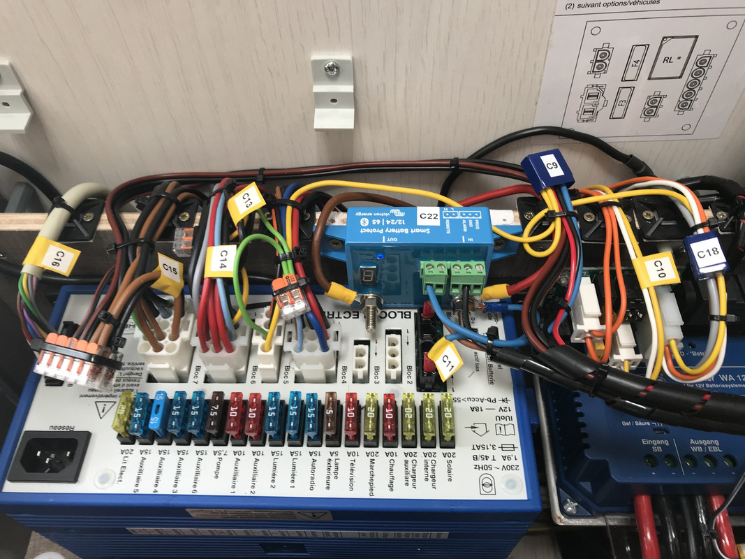

Wat kost een ANL zekering en houder... :smt021
Image Image
En...na die aanpassing dacht ik…eindelijk de problemen opgelost

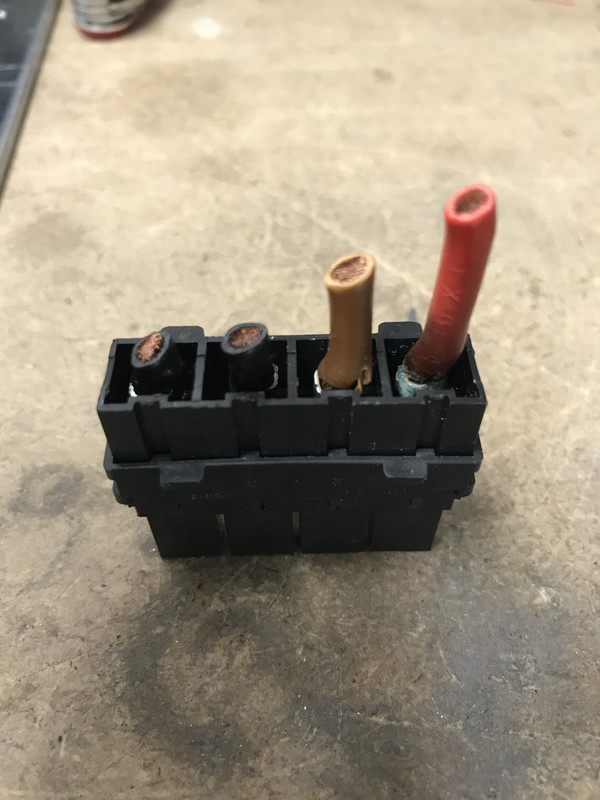

Op de foto zie je het label C11 en daar zat dus die zwarte stekker die voor problemen zorgde
Image Image
Het zoveelste bewijs dat al die stekkers misschien nog net goed zijn voor kleine stromen
Doch, die stekker van Block 1 er “zo” maar uit laten dat.. [-X
Dat werd voor Patrick nogal snel duidelijk dat er nog andere kleine verbruikers gevoed werden via die stekker…
Vandaar je die 2 kabeltjes + & - nog ziet zitten in Block 1

Zijn finale beslissing...alles wat voor de kk via de EBL gaat dit definitief uit te schakelen geen gepruts meer met slecht verbindingen
En, er kwam een Victron Battery Protect 65A (in relais modus) in de plaats :smt023
De Victron Battery Protect had ik dus al even klaar liggen
Want met de kennis en kunde van Patrick was ik compleet overtuigd dat die veel te lichte Schaudt stekkerverbindingen én, zeker voor een kk op 12V waar 20A door gaat er “uit” moest...
Na 2 dagen “opbouwend” zoeken en testen heeft Patrick er voor gezorgd dat alles weer perfect werkt =D>
En naderhand heb ik dan ook verder alle bekabeling verder in orde gebracht en opnieuw gelabeld…
