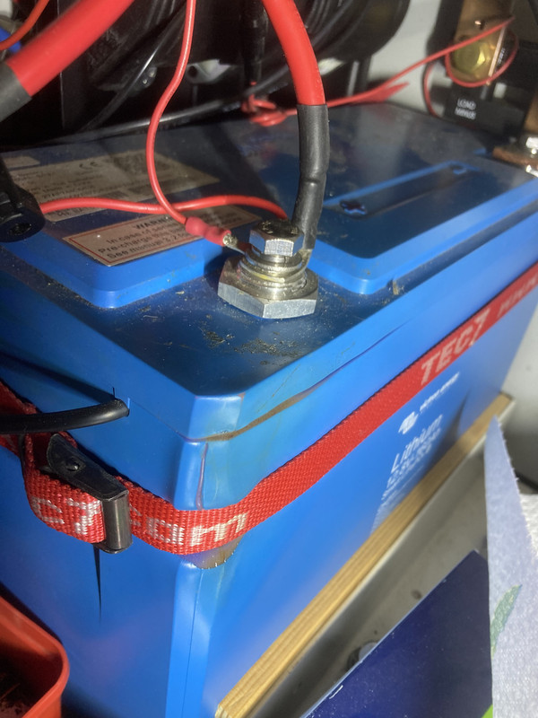

6 à 7 weken geleden schakelde de BMS mijn lithiumaccu uit. Het was avond en ik voelde dat de M8 bout van de pluspool tamelijk los stond en behoorlijk warm was. Dus: stevig aangedraaid en alles werkt weer naar behoren. Toen heb ik niet gemerkt dat er een barst in de accubak is ontstaan, vervorming ter hoogte van de plus pool. Dat merkte ik pas vandaag. De accu is verder in prima staat: gebalanceerd, 3,36 V per cel.
Moet ik me daar zorgen over maken?
